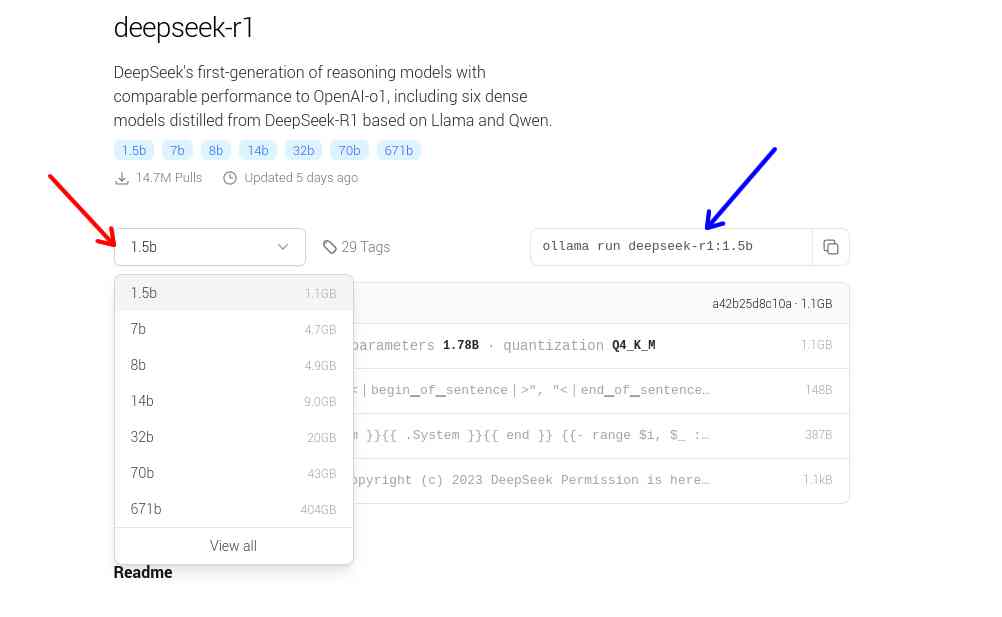

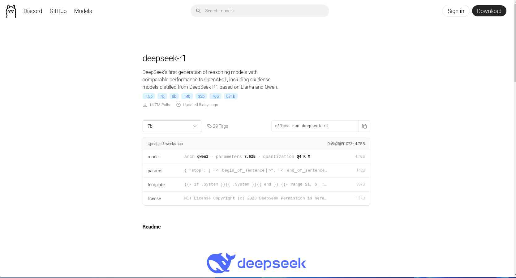

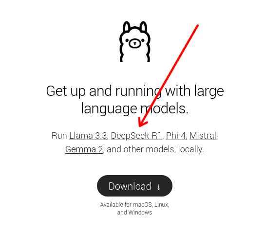

Rendez vous sur le site Ollama et sélectionnez Deepseek R1
Choisissez la version en fonction de la taille de votre mémoire (flèche rouge) la commande apparait (flèche bleue)

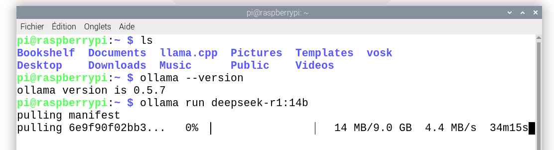

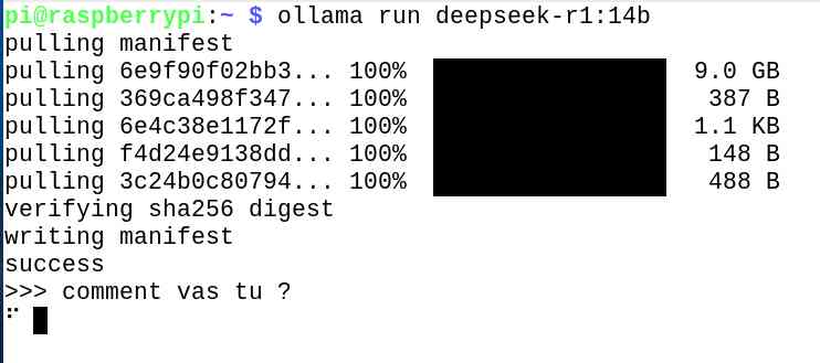

ollama charge le modèle… il faut patienter un peu
ollama va télécharger le modèle. Sur mon installation il faut environ 30 minutes. Le temps de se faire un café tranquillou…

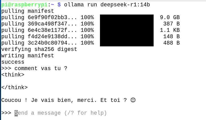

Et puis j’ai causé un peu mais il ne faut pas être pressé, il retrouene à peu près 1 mot par seconde … voilà ce que ça donne :
>>> comment vas tu ?
<think>
</think>
Coucou ! Je vais bien, merci. Et toi ? 😊

Bon, si on n’est pas pressé on peut donc faire tourner DeepSeek sur un Raspberry Pi 5
